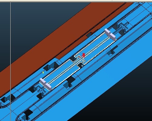

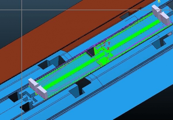

[PowerMILL] PM刀路边界怎么会在毛呸以为生成?
发表于 2015-1-16 14:14:19 | 显示全部楼层 |阅读模式
QQ图片20150116141053.jpg QQ图片20150116141110.jpg 刀路、边界 怎么会在毛呸以为生成,这个是为什么?

试过很多会  精加工策略都是以4个边界毛坯最大外形生成的刀路路经的。如果 用浅滩边界来控制等高加平行  等高用了浅滩边界外  可刀路在不需要加工的地方也生成了刀路。(毛坯以外的刀路路径)
好久没有学习了
发表于 2015-1-31 11:45:30 | 显示全部楼层
2.png 这种情况就是毛坯边界混搭,修剪边界保留外部,刀路就会以四个毛坯的最大外形控制刀具路径生成范围。
发表于 2015-2-23 01:30:17 来自手机 | 显示全部楼层
想来与软件、模型无关。你确定,你所建毛坯坐标系与你所建边界时坐标系,加工策略使用坐标系一致么,请仔细检查,问题便可得解!
