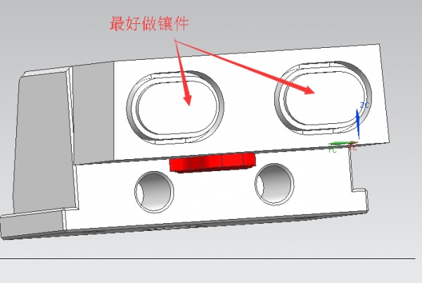

刚设计完成的一套模具,自学了半年的UG和注塑模设计,14年二月份我UG一点都不会,现在不知道自己学的怎么样了。请大家点评点评,共同学习一起进步。。。。我网盘地址。。。。。。http://pan.baidu.com/s/1bnevh9P

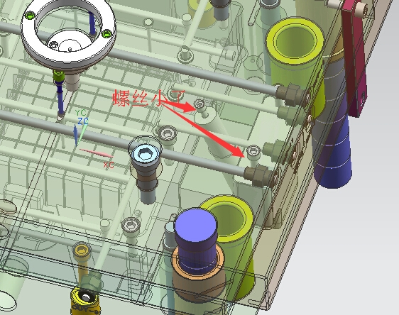

刚同事把3D传给我,检查了下,做的还是很不错,有些细节问题如下

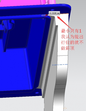

 楼主| 发表于 2015-1-13 21:58:36 | 显示全部楼层
行位当时我想过来着。想镶掉。镶掉以后运水不好走。这么大的浇位不走运水是不是不好啊。那个大斜顶走行位也可以。模价估计得加大了。请位为什么能做行位得不做斜顶呢?有那些优缺点?

即使有镶件,花点心思,运水还是可以做出来的,行位比斜顶的优点:结构稳定,加工容易,方便组装
