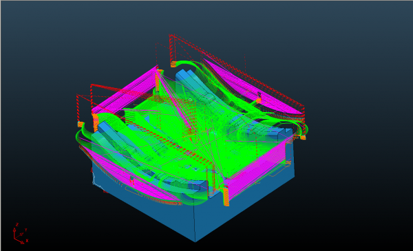

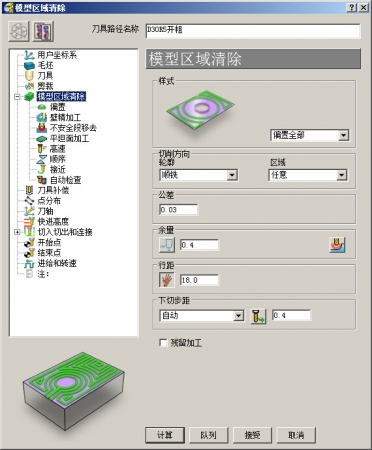

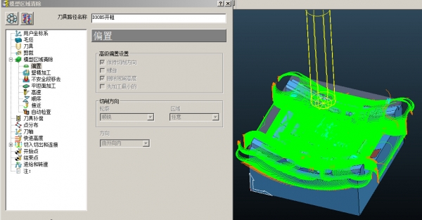

1.开粗
感觉跳刀好多,不知道能否跟UG一样做辅助面或者产生封闭的刀路。
powermill_1
powermill_1
powermill_2
powermill_2

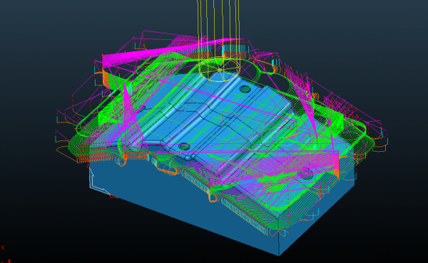

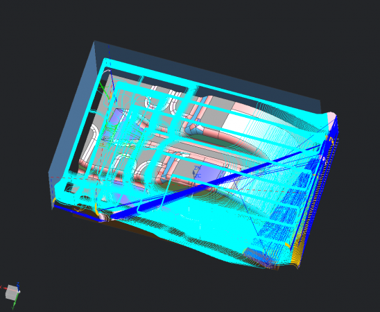

下面为UG开粗刀路

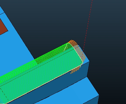

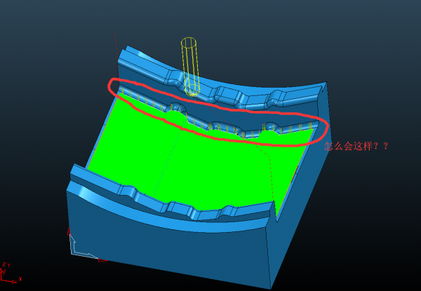

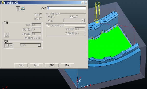

2.爬面
总感觉刀路没出去似的。
以下情况也不知道为什么?

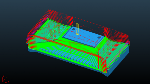

3.从外面利用三角形导入进来的毛胚 移刀跳刀总是到最高安全距离???

发表于 2015-1-13 20:36:12 | 显示全部楼层
要说的很多,你边界没用好。。多加工一些就好了
发表于 2015-1-13 20:54:19 | 显示全部楼层
边界余量和加工余量不同
实际已经加工到位了,切入和切出可以适当延伸一点

发表于 2015-1-20 15:20:39 | 显示全部楼层
admin 发表于 2015-1-13 20:54
边界余量和加工余量不同
切入切岀延伸也只能是两个方向,不能四个方向,要做到ug的效果,除了做辅助面没有别的办法。
