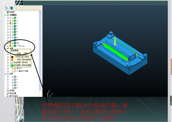

老师这样的刀路是安全的吗?

重新 检查过切

刀路是安全的、只是要注意合并的顺序。。。
 楼主| 发表于 2015-1-12 21:00:34 | 显示全部楼层
老师  有什么顺序  可以详细的说一下吗?
发表于 2015-1-13 19:22:32 | 显示全部楼层
问号是系统提示用户自行判断程序是否有问题
