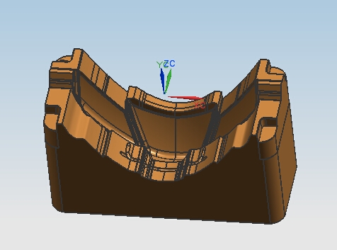

尊敬的袁老师,你好,这里有两个图档,一个是 111,一个是222.                里面的111图档做了个石墨大电极,里面的那些红色胶位面还是能光出来的,我就想知道红色胶位面是光出来后铜公去接光刀光出来的,还是中光下留个0.08到0.1,直接去打电极呢?请老师帮我分析下。
   还有就是222图档里面的胶位面其实 我 都 做了 电极的,这些胶位面要光了 电极去 接呢 ?还是中光了 留0.1去打电极 呢 ?
111222.rar(15.66MB)

111红色胶位面建议留0.02余量直接光出来,然后再打铜公
尊敬的袁老师,帮我看下这两图档胶位要光刀吗 ? 图85717
222最好中光留0.05-0.1余量打铜公
尊敬的袁老师,帮我看下这两图档胶位要光刀吗 ? 图85718
