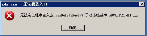

如图,求解决方案
发表于 2015-1-9 21:38:00 | 显示全部楼层
Exchange2012_R4-转档模块(支持XP)
Exchange2014_R2_SP1-转档模块(不支持XP)
http://www.mjzl.cn/thread-88899-1-1.html
