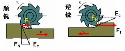

各位大神  老师  我想问下 CNC加工顺铣和混合铣区别?什么时候用顺铣  什么时候用混合铣,顺铣和混合铣有哪些优点和缺点??谢谢

顺铣修光,逆铣去量

混合铣减少跳刀

上面说得都有道理。具体情况还要看怎样的刀,材料。比如加工电木板用的刀跟钢料刀就不一样。
