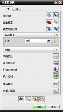

3D斜面刻字UG用什么策略!(不是单线字)

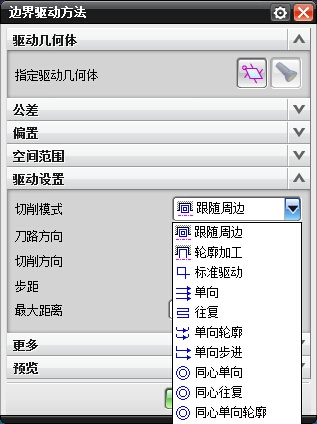

发表于 2015-1-4 16:05:20 | 显示全部楼层
一、直接把字在斜面画出来,用等高或平行加工
http://www.mjzl.cn/thread-136340-1-1.html
二、固定轮廓铣-边界-跟随周边或轮廓,加工部件选字的底面即可
