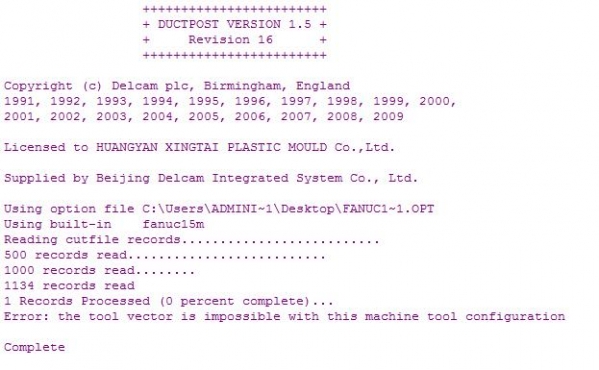

写入NC程序时,不能进行后处理
Error:the tool vector is impossible with machine tool configuration
这是什么原因,怎么解决?
发表于 2015-1-3 12:07:06 | 显示全部楼层
提示不支持的刀轴向量,改为垂直Z轴
