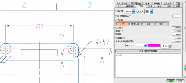

QQ五笔截图未命名.png 如图所示:在UG7.5工程图里我以经设置好标注样式,但是当我打开下个工件时就没有我刚才设置好的样式了。是不是每次都要设置一次啊?有没有办法当我设置好之好下次打开另外的工件时还是这个标注样式?

你只要把非主流模板设置好就行了  ,设置再保存  这样不用每次都要设置的.
