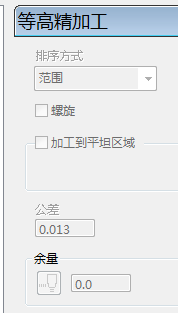

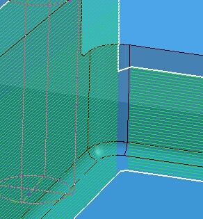

请教,刀路为何会出现断开?

直升面容易产生断层,已选曲面边界刀具直径9.8MM,刀路用直径10MM即可

谢谢老师
