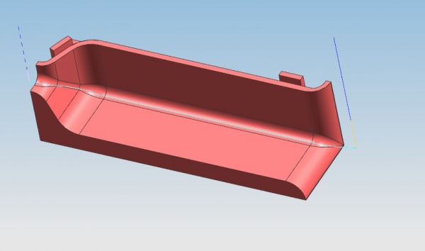

现在有款产品 想用6以上的刀子把侧边光一刀  如何才能做到。并且刀轨没有波浪纹
根部r2侧边深13.22
根部r2侧边深13.22

发表于 2014-12-27 18:59:11 | 显示全部楼层
把线做出来,编程用参考线走一刀可否
 楼主| 发表于 2014-12-28 06:44:04 来自手机 | 显示全部楼层
ug试过几种都有点波浪纹,公差也调过。
 楼主| 发表于 2014-12-28 06:44:43 来自手机 | 显示全部楼层
pm不用做线直接swarf
发表于 2014-12-28 12:08:53 | 显示全部楼层
dandao.rar (73.04 KB, 下载次数: 130)
 楼主| 发表于 2014-12-28 13:01:51 来自手机 | 显示全部楼层
谢谢老师,看里面做了辅助面。指之前也试过边界,曲线点,刀轨投影。做出来都有点波浪纹。
 楼主| 发表于 2014-12-28 13:19:36 来自手机 | 显示全部楼层
谢谢老师,看里面是做了辅助。之前也试过边界,曲线点,刀轨。但在拐角处都有波浪纹。其实我想要的效果是r3走一刀再r2跟一刀做到数
 楼主| 发表于 2014-12-28 13:30:17 来自手机 | 显示全部楼层
3走一刀再r2跟一刀做到数
发表于 2014-12-29 08:19:28 | 显示全部楼层
标准D6R3球刀的侧刃是没切削能力的,不能用球刀侧刃光边。可以试试用D6平底刀刃磨为球刀,还是用边界投影生成刀路
 楼主| 发表于 2014-12-29 09:43:12 来自手机 | 显示全部楼层
不知道怎么回事在那拐角处刀路有小圈圈,不知道用什么办法解决。r3可以买那个刀锋长点的
