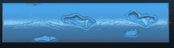

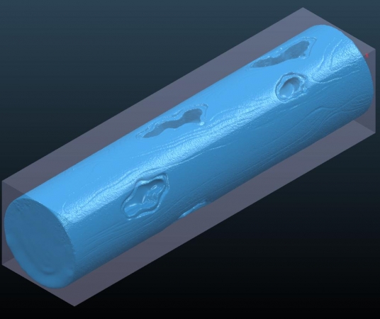

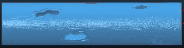

如题,这是3D扫描生成的,模型是一个整体。该怎么解决??
哪位大师帮忙解答下!

1、这个3D扫描生成的STL格式的文件
2、PM软件可以直接进行加工、清到最小的刀就可以了、
3、这个零件应该要考虑用4轴旋转加工方法
4、如3轴加工需要反面加工才可完成

四轴加工,最后看情况可能需要火花

它上面凹下去的纹路用该怎么加工呢?

一直用旋转模式打下去吗。
它上面凹下去的纹路有没有更好的方法做出来。

球刀可以加工的
