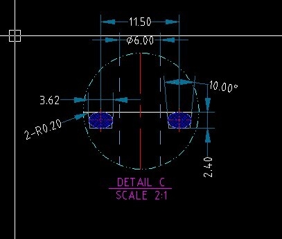

我想问一下燕秀里面调出来的胶圈和胶圈槽,和优胜的不一样?
发表于 2014-12-25 11:55:41 | 显示全部楼层
是的,因为燕秀是用的2.5的胶圈,槽是2.0*3.0而工厂用的是3,槽是3.6*2.4;都没有错,2.5的容易破,封水不好,内模运水少用,行位上有时位置不够,可用。
