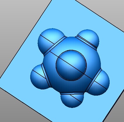

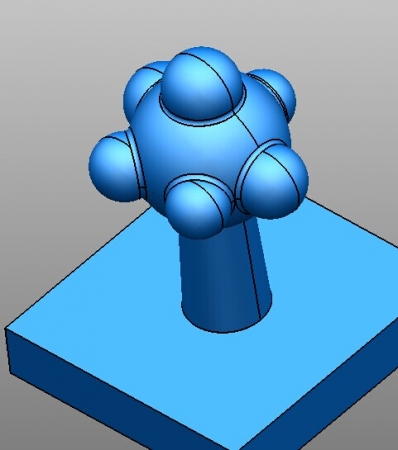

PM三轴的清角和3D等距功能用起来很方便,但是五轴加工 特别是有倒扣的地方清角就不好使了,
好像只能定向定向再定向,遇见下面这样类型的零件就很不方便了,
就是请问大家这样的零件清角除了定向清角还有没有更好的办法?
还有就是PM的五轴加工 ,用各种投影加工。投影加工好像遇见不规则的零件都不能做到等距加工
就是请问大家下面这样的零件怎样做到五轴等距加工呢? 1.jpg 2.jpg 3.jpg 五轴.zip(67.40K) 五轴.zip (67.4 KB, 下载次数: 293)

五轴联动做 六个小圆球与大圆球分开加工 参考线+线投影或面投影
