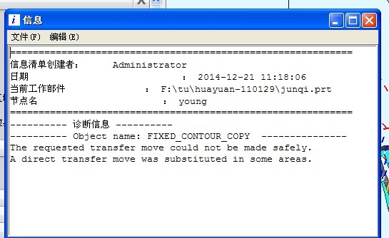

UG6.0中使用固定轴铣曲面,为啥有时候抬刀抬不起来,修改角度和非切削参数中的区域内移刀为间隙,都改变不了,望大神们指教一下 谢了

就是这个图形 是骏麒 俩字骏麒(3.23M)

发表于 2014-12-22 15:34:22 来自手机 | 显示全部楼层
把中间岛屿侧面进行偏置,然后再做……

怎么个偏置法?
点评
向外偏置,可以让刀路不用走进去……其实还可以不用设检查……直接裁剪就可以了~  发表于 2014-12-22 19:29

发表于 2014-12-26 14:52:23 | 显示全部楼层
1、中间岛屿面有问题、可考虑重新做面
2、使用了检查功能、可以考虑用偏置面的方法、就是把中间岛屿偏置做保护
3、可用边界剪裁方法去剪裁中间岛屿位子
