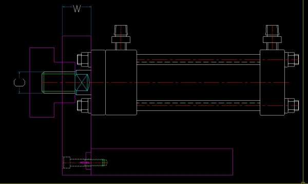

油缸行程什么算,比如说行位需要抽出20,油缸行程多少比较合理。谢谢!

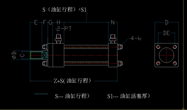

如图F是油缸活塞杆扁位长度
1.油缸挡板厚W小于或者等于F 时,油缸的行程S=SK      【SK是行位行程】
2.油缸挡板厚大于F 时,油缸的行程S=SK+(W-F)
油缸行程只能取整数,如计算出S=166,则取170
