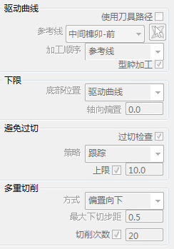

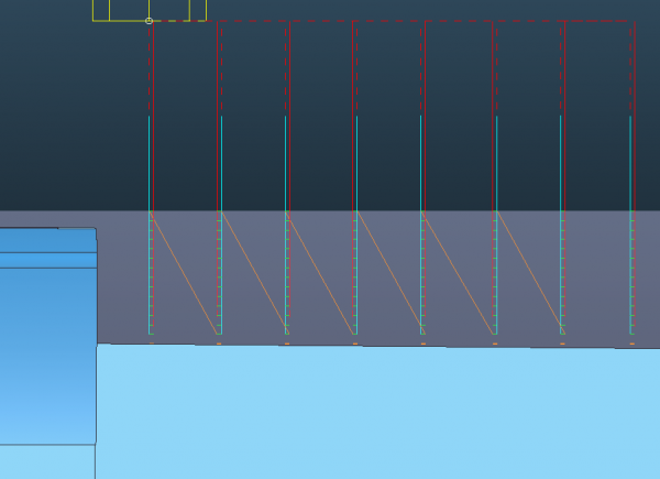

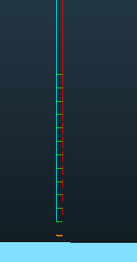

用参考线模式,底部位置驱动曲线,多重切削方式为偏置向下。为什么最下一层刀路和参考线还空余?怎么解决?
