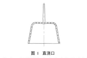

1. 直浇口:即是主流道浇口,属于非限制性浇口,见图1
(1)优点:塑料熔体由主流道的大端直接进入型腔,因此具有流动阻力小、流程短及补给时间长等特点。这样的浇口有良好的熔体流动状态,熔体从型腔底面中心部位流向分型面,有利于排气;这种浇口形式使注塑制品和浇注系统在分型面上的投影面积最小,模具结构紧凑,注塑机受力均匀。
(2)缺点:进料处有较大的残余应力,容易导 致注塑制品翘曲变形,同时浇口较大,去除浇口痕迹较困难且痕迹较大,影响美观,所以这类浇口多用于注射成型大中型长流程、深型腔、筒形或壳形注塑制品,尤其适合于聚碳酸酯、聚砜等高粘度塑料。另外,这种形式的浇口只适合于单型腔模具。
在设计这类浇口时,为了减小与注塑制品接触处的浇口面积,防止该处产生缩口、变形等缺陷,一方面应尽量选用较小锥度的主流道锥角(为2~4°),另一方面应尽量减小定模板和定模座的厚度。

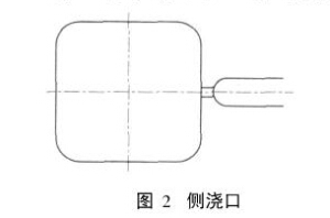

2. 侧浇口:国外将侧浇口称为标准浇口,见图2。侧浇口一般开设在分型面上,塑料熔体从内侧或外侧充满模具型腔,其截面形状多为矩形(扁槽),改变浇口宽度与厚度可以调节熔体的剪切速率及浇口的冻结时间。这类浇口可根据注塑制品的形状特征选择其位置,加工和修整方便,因此它的应用较广泛。
(1)优点:浇口截面小,能减小浇注系统熔料的消耗量,去除浇口容易,痕迹不明显。适合于各种形状的注塑制品,但对细长桶形注塑制品不宜采用。
(2)缺点:注塑制品和浇口不能自行分离,存在熔接痕,注塑压力损失较大,对深型腔注塑制品的排气不利。

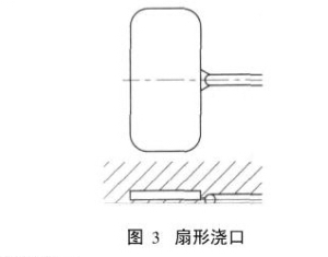

3. 扇形浇口:扇形浇口如图3所示,一般开设在分型面上,从型腔外侧面进料,浇口沿进料方向逐渐加宽,厚度则逐渐减薄。从浇口进入型腔的塑料熔体波前较为平直,可减少翘曲变形,用来成型宽度较大的板状塑料制品颇为适宜。

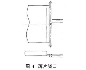

4. 薄片浇口:又称为平缝式浇口,见图4。浇口的分配流道 与型腔侧边平行,其长度通常大于塑料制品宽度。
(1)优点:塑料熔体通过薄片浇口以较低的速 度均匀地进入型腔,其料流呈平行流动,可避免翘曲变形,常用来成型平直的大面积薄壁塑料制品。
(2)缺点:去除浇口较为困难,从而增加了塑料制品的生产成本。

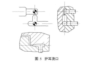

5. 护耳浇口:护耳浇口(见图5)主要用于高透明的平板形塑料制品及变形要求很小的塑料制品。
(1)优点:护耳浇口是在型腔侧面开设耳槽,熔体通过浇口冲击在耳槽侧面上产生摩擦热,从而 改善了流动性,经调整方向和速度后,在护耳处均匀而平稳地进入型腔,可以避免喷流。
(2)缺点:浇口切除较为困难,浇口痕迹较大。

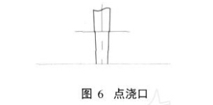

6. 点浇口:点浇口尤其适用于圆桶形、壳形及盒形塑料制品。对于较大的平板形塑料制品可以设置多个点浇口,以减小翘曲变形;对于薄壁塑料制品,浇口附近的剪切速率过高,残余应力大,容易开裂,可局部增加浇口处的壁厚,如图6所示。
(1)优点:点浇口位置限制小,浇口痕迹小,开模时浇口可自动拉断,有利于自动化操作。
(2)缺点:注塑压力较大,多数情况下必须采用三板模结构,其模具相对较复杂,成型周期较长。

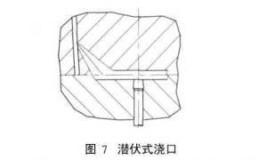

7. 潜伏式浇口
(1)优点:潜伏式浇口(见图7)位置比较灵活,可在塑料制品内外表面进胶。流道开设在分型面上,浇口潜入分型面下,熔料斜向进入型腔。由于在塑料制品和流道分别设置推出机构,开模时浇口自动被切断,流道凝料自动脱落。同时其模具结构较三板模结构简单,大大提高了生产效率并可降低成本。
(2)缺点:对过韧(如PA类)或过脆(如PS 类)的塑料并不适用,前者不易切断,后者易于断裂,容易堵塞浇口。

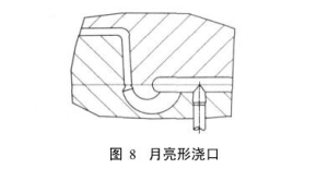

8. 月亮形浇口:月亮形浇口(见图8)其实是一种圆弧形潜伏式浇口的结构形式,一般用于二板模,采用分型面直接进胶方式,制成两块镶件拼合,其分流道及浇口都设计在镶件上。
(1)优点:可在制品底面进胶,具有点浇口的特点,浇口痕迹小,顶出时能自动拉断,容易实现自动化。如将其顶出销头部做成锥形,在流道设置推出机构,有利于顶出。(2)缺点:形状较复杂,需要用电极加工浇口。

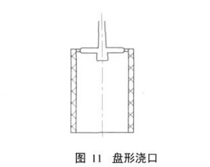

11. 盘形浇口:盘形浇口(见图11)实际上是顶角为180°的伞形浇口,用于内孔较大的圆筒形塑料制品,或具有较大长方形内孔的塑料制品,浇口在整个内孔周边上。
(1)优点:具有伞形浇口的特点,塑料熔体从内孔周边以大致同步的方式注入型腔,型芯受力均匀,可以避免熔接痕,排气顺畅。
(2)缺点:会在塑料制品内缘留下明显的浇口痕迹。
