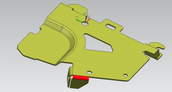

请教各位,在直接展开定义预折弯时怎么在同一个产品有些折弯能定义预折弯,有些不能定义预折弯这是怎么回事??????????
如图片红色部份不能定义预折弯,其它折弯可以定义预折弯

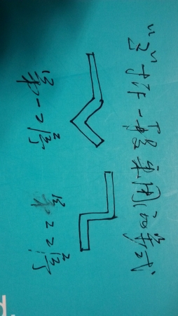

90度如果可以一次到位就不需要定义预折弯,那个地方之所以要定义预折弯是因为是个“Z”折,https://www.mjzl.cn/forum.php?mod=attachment&aid=ODQ4NDd8N2Q5NjgyZmR8MTc0NjkyODg5MXwwfA%3D%3D
