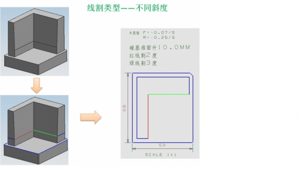

最好能说明下线切割是如何能割这些部位的,

发表于 2014-12-7 22:08:37 | 显示全部楼层
出两投影视图割两刀

 楼主| 发表于 2014-12-7 22:21:51 | 显示全部楼层
这是我在论坛里找的资料,大师们是怎样出的

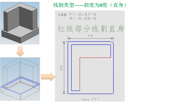

 楼主| 发表于 2014-12-7 22:28:41 | 显示全部楼层
这个图只表达了斜度部分,那直身部分没有表达,线割师傅会怎么做那?直身位要不要割呢?
发表于 2014-12-8 22:55:11 | 显示全部楼层
已经表达清楚了,碰基准面升10MM为准,红线割2°,绿色线割3°
发表于 2014-12-13 22:56:41 | 显示全部楼层
直接将3D转2D给人家就OK啦。。。。。。
