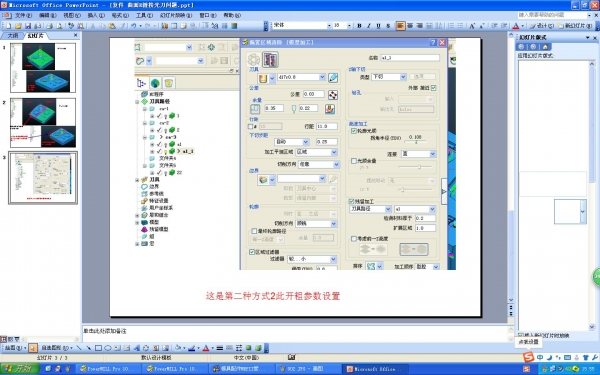

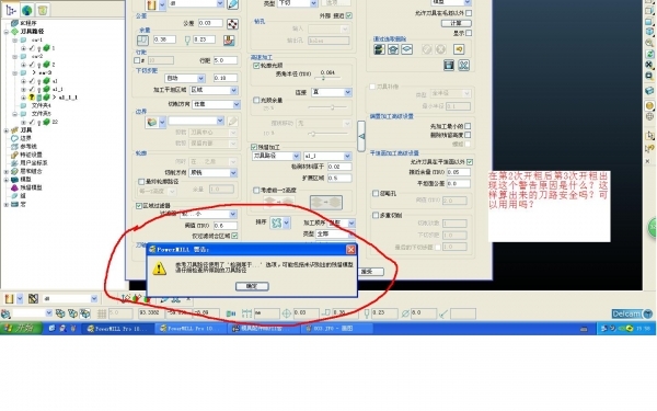

pm开粗  2次开粗问题点请教优胜老师..PM2粗以后会有警告提示,这个是神马问题,计算出来的刀路是否可以用  用时是否安全?、谢谢老师

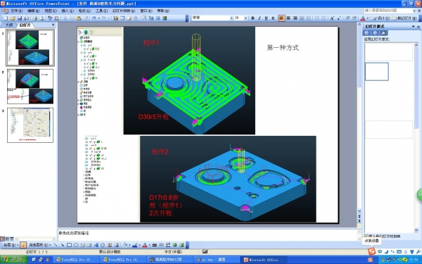

第一种开粗和2粗方式
第一种开粗和2粗方式

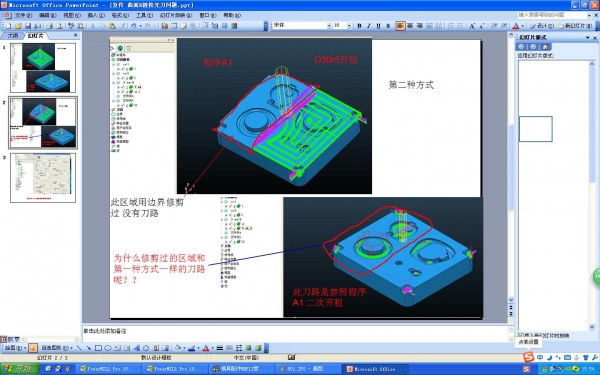

第2种开粗方式和2粗方式(开粗刀路有修剪,为什么2粗刀路还是和第一种方式一样) ... ...

pm做一次参考刀具路径,后续就不要再用参考刀具路径,可以考虑做残留。

浅谈PM二粗的参考刀具路径与参考残留模型

警告提示是提醒检查:软件不能完全判断是否安全,提醒编程员人工判断刀路是否安全。
发表于 2014-12-20 10:02:17 | 显示全部楼层
编程应检查生成的刀路是否合理,反过来再修改参数
