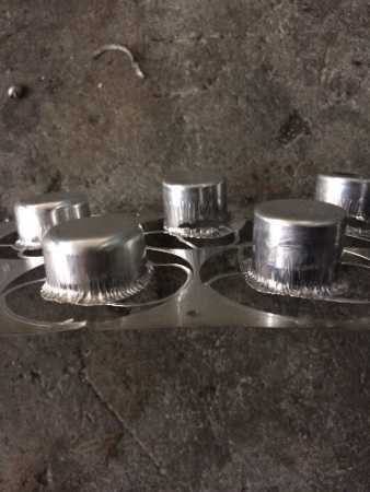

问题,起皱!脱板压力够大!请问同仁怎么解决!

压料力不够
发表于 2014-12-6 16:21:15 | 显示全部楼层
间隙给的多少?压边力计算没?

起皱和很多因素有关,压料力只是其一,还有凹模圆角过大,上模下行过快,润滑条件不好(凹模光洁度不好,拉深油不好)毛坯修边余量过多等去逐一排除!
