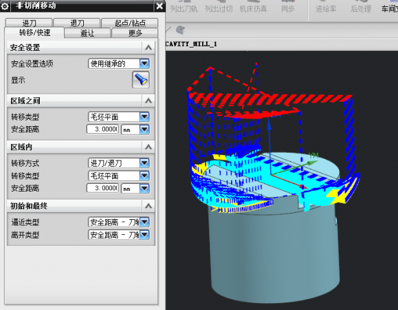

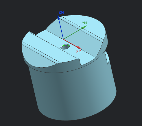

老师您好,我在区域之间和区域内都设置为3MM位置移刀,为何生成刀路只是部分在3MM位置移刀,另一部分退回安全高度移刀呢?

上面继承那里

因为你的“ 初始和最终”设的是安全刀距离
