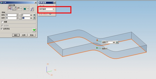

发表于 2014-12-2 12:48:51 | 显示全部楼层
拉伸的时候选曲线的话就是片体
UG曲面在不同平面拉伸实体的问题 图84525 先用曲线圈一个片体,然后拉伸的时候选  面的边,拉伸出来就是实体了,类似指定方向的片体加厚
UG曲面在不同平面拉伸实体的问题 图84526

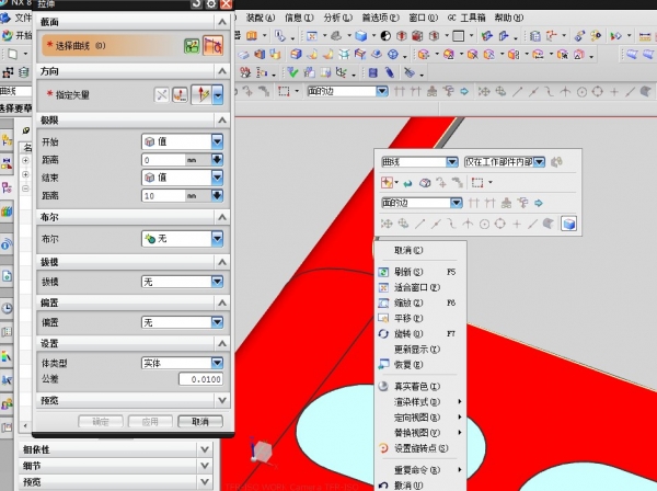

 楼主| 发表于 2014-12-2 13:58:51 | 显示全部楼层
谢景舵 发表于 2014-12-2 12:48
拉伸的时候选曲线的话就是片体
先用曲线圈一个片体,然后拉伸的时候选  面的边,拉伸出来就是实体了,类似 ...
你好,你说的方法我也试过,从过滤器那里设置,选取面的边的话,选择后,那条曲线就不能点取了。是不是我们UG版本不一样,有些什么设置更改了。我的是UG8.0
