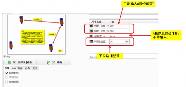

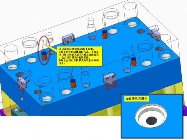

基于CREO2.0和EMX8.0制作,,如果你使用CREO2.0+EMX7.0理论上是可以使用的,不妨一试。
点击“装配”零件库,选择“pl",出现界面后只需要输入4个开闭器两两之间的XY间距即可,X和Y的方向和EMX中的”ORIGIN_MOLDBASE“是一样的。之后选择开闭器的直径型号,中间的"A板厚度”不需要管,是自动计算出的。
在输入X和Y方向的间距时会出现输入一个数字时,这个数字会被自动选上,导致输入第二个数字时,第一个数字就没有了,这应该是EMX的BUG,只能在输入数字时按下“→”方向键,这样才能取消自动选择继续输入后面的数字。输入每一个数字都需要按下“→”方向键,稍麻烦了些。大家如果有解决的办法,欢迎跟帖。
