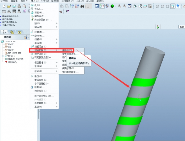

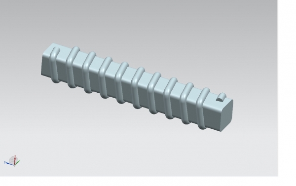

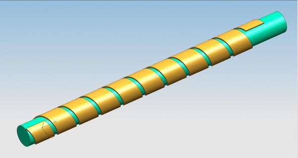

1  举例为 以长方型的长条,以一个圆柱做螺旋缠绕的效果
通透点说,  可以用厚点长方形纸条绕笔,且成一定角度缠绕,每层之间留有一定间隙,的效果

是不是要这样的
动画师动画

这个效果不用到钣金里面做,直接在零件下面,螺旋扫描指令就可以做出来的
