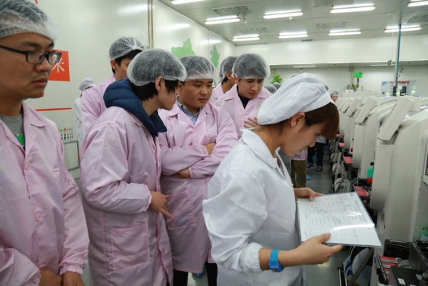

SMT 是自动化程度最高的流程。进入参观需要穿戴头套、防静电工服、鞋套。SMT, Surface Mounted Technology 表面组装工艺,是目前最流行电子组装技术。首先是打印电路板(PCB),然后锡膏将处理器等芯片粘贴到 PCB 上,回温固定。整个流程完全自动进行。
工人主要负责监控设备的正常运转等。看到她手上佩戴的手表了没?那不是什么智能手表,也不是运动追踪手环,而是专门的防静电手环。

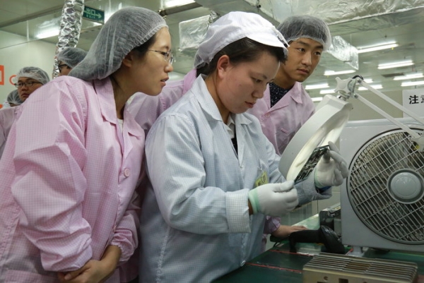

主板四块一起加工,经过SMT流程之后,在放大镜之下初步检查。之后就是分割和一系列更为复杂的检测。
主板检测中的一步。

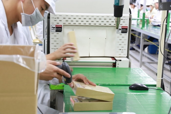

经过自动封装机。完整包装的手机就出现我们面前。为了实现封装的紧密和完美,生产线上配置了自动封装机,替代原本的手工封装。组装线上类似的自动化改进还有很多。
一箱箱的中国移动4G 版米4。目前廊坊富智康月产180万米4,这一层有6条这样的生产线在运转,整栋楼都是在生产小米,富智康厂方给这栋楼起名『小米大楼』。整个廊坊富智康在过去的三年里,代工了3700万部小米手机(包括几代小米手机和红米系列)。

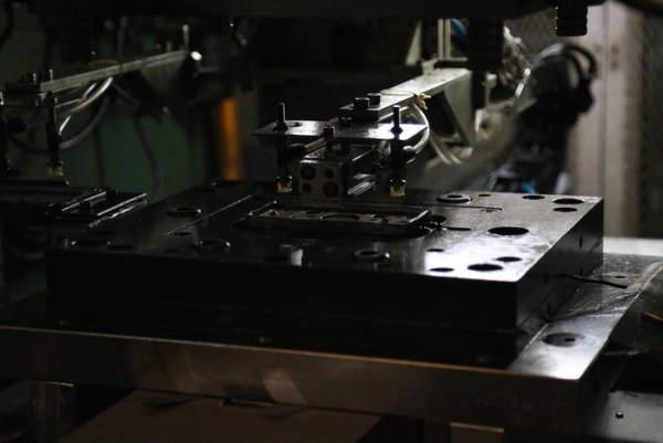

现场可没有那么唯美。哐哐哐的冲击噪音,工人都需要佩戴隔音耳塞。
下料、拉伸、粗锻、精锻,一系列冲孔整形后,才会进入下一个环节。把所有中间的部分全部铣削(去掉那290克),仅留下边框部分。为什么打那么多孔?定位、应力等复杂的原因。

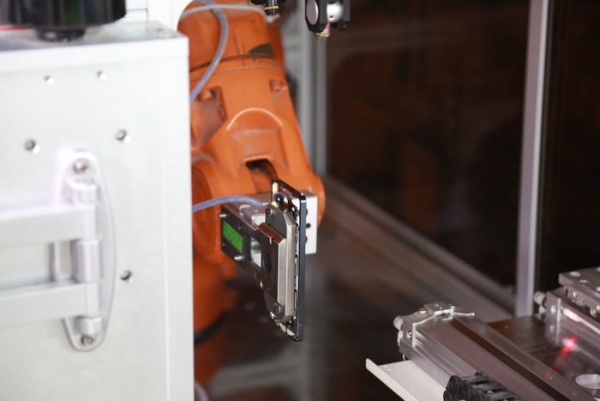

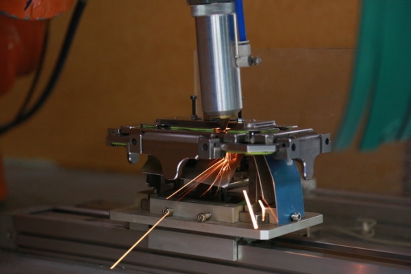

经历镭射之后,边框的造型已经很明显了。
还要用激光烧去天线部分上面的PVC,因为它是导电的会影响信号。然后还要通过仪器测试边框上天线信号、手工检测边框有没有磨损划伤。
