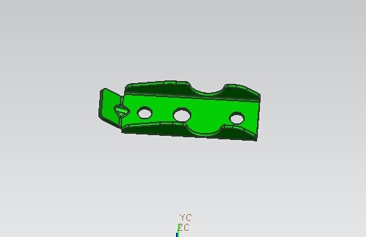

[五金模具] 落料冲孔复合模具怎么弄。求大神助攻啊!!!

发表于 2014-11-30 13:35:47 | 显示全部楼层
这个简单,将凸凹模安装在下模,凹模和冲针作上模。
发表于 2014-11-30 14:21:08 | 显示全部楼层
这个太简单了吧,倒装的复合模!只要是做这行的都会的,下面是凸凹模和下脱板(外脱),上面是母模和内脱,上夹板装冲内孔的冲针。
