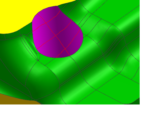

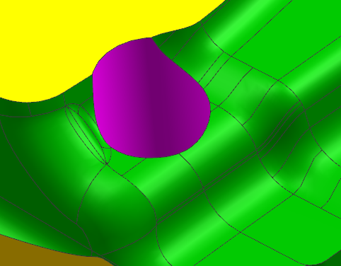

老师您好这这个开口修补开口命令为何修补不了呢

这个面的边缘高低不平滑,用边缘修补是补不出的,就算是补得出来都是变形的。
所以还是要把能连的边桥接起来,中间用线连起来做网格靠谱点。

谢谢老师,我明白了。
