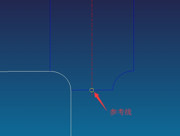

在powermiLL中怎做一把!内r的刀?一刀出倒圆角的R 刀,,在做铝件很时候都会用到,,多谢
发表于 2014-11-27 11:18:25 | 显示全部楼层
如图示生成参考线,然后参考线转刀路

直接编和铣刀走轮廓一样就行了,

刀怎样做出来啊,,,产生刀具哪没有这样的刀哦
发表于 2014-11-29 10:47:31 来自手机 | 显示全部楼层
建立铣刀,铣刀直径和内圆角刀最下面的直径一样,
