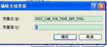

大家加了这个参数,参考牛鼻刀清角,效果怎么样???会不会产生过切,刀路乱跑,铣的丑的现象啊?

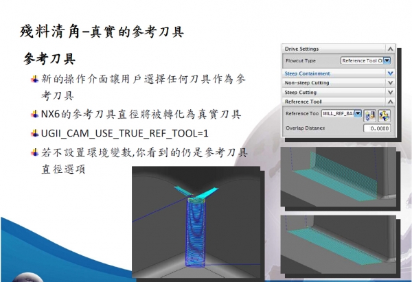

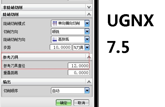

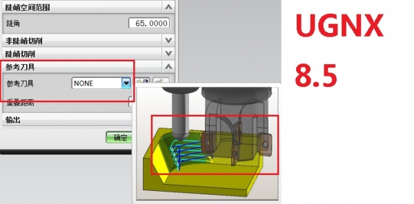

NX 7.5以上版本加环境变量可以参考到真实刀具
