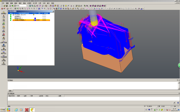

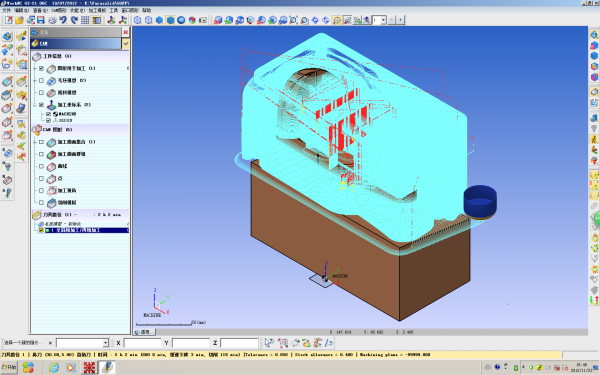

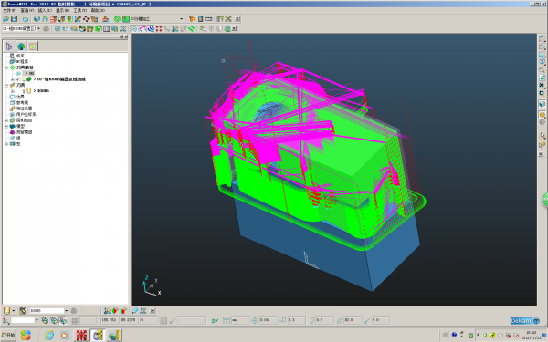

型芯开粗刀路难做,跳刀多,时间长。WORKNC21以绝对优势取胜。

WORKNC21用等高式清根可以达到PM残留边界的效果:陡峭部分走等高,浅滩部分走平行。。就是算刀路慢一点,一般的模具也不会超过一小时。

先看WORKNC-21刀路,堪称完美
今天好凉快

再看CIMATRONE11刀路,虽然经过优化,还是不尽人意
今天好凉快

再看PM2012的刀路,我用的是的是大名鼎鼎的机明自动编程外挂做的,抬刀达1500余次。

我用的D30R5牛鼻刀开粗,吃刀深度0.4,WORKNC时间最短。
