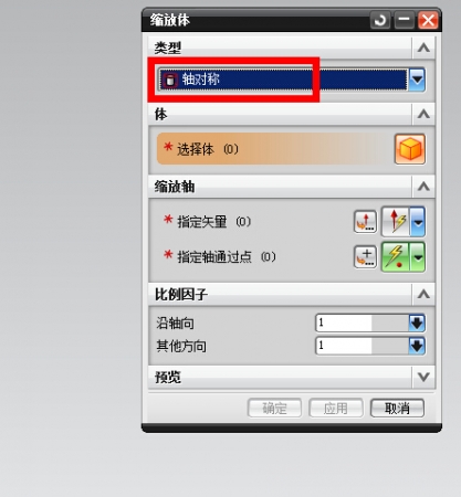

可以用UG中的轴对称来放缩水,缩水按客户要求来放
