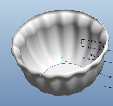

我从网站下载了花卉原档3D,可我按照步骤做了之后却是旋转的样式,问题在哪里
下载的3D
下载的3D
我按照步骤做的
我按照步骤做的
发表于 2014-11-21 14:12:26 | 显示全部楼层
截面用关系式控制的,你直接按这个尺寸肯定是旋转出来的呀,你要打开工具里面的关系式呀
发表于 2014-11-21 14:15:58 | 显示全部楼层
关系式如图,进入截面
