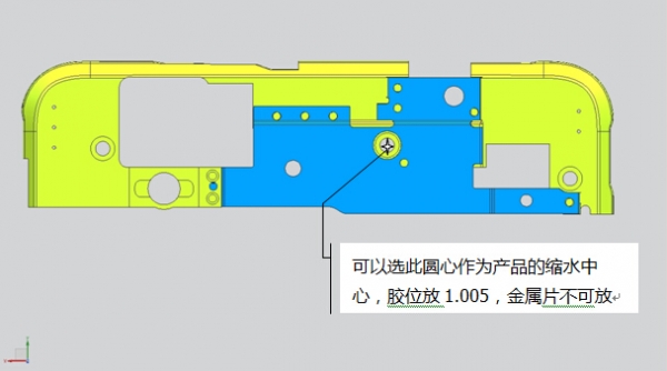

一.缩水处理

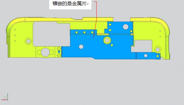

镶嵌金属片
可以选此圆心作为产品的缩水中心,胶位放1.005,金属片不可放。

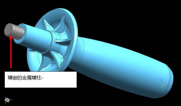

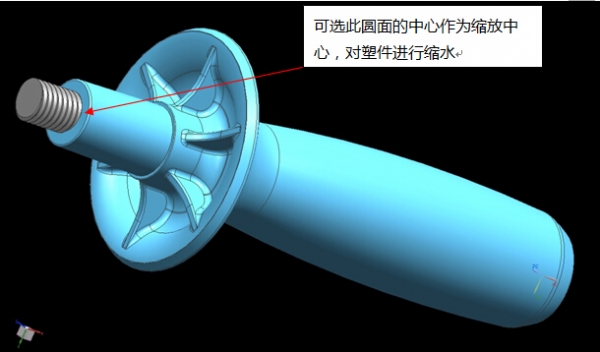

镶嵌金属螺柱
对塑件进行缩水(假设为1.005);金属件不要放缩水,可选此圆面的中心作为缩放中心,对塑件进行缩水。

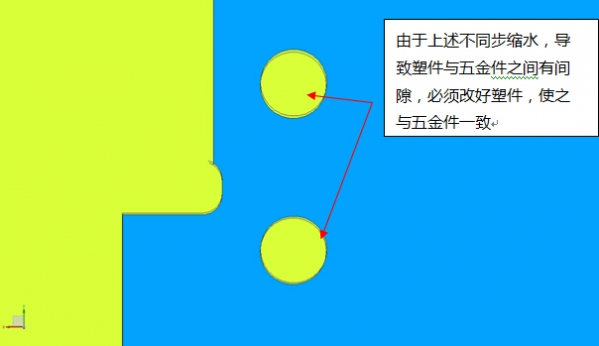

之后,由于上述不同步缩水,导致塑件与五金件之间有间隙,柱位也有改动,如下图:
此时必须修改塑料产品,使之与金属件吻合,这样产品就改好了。

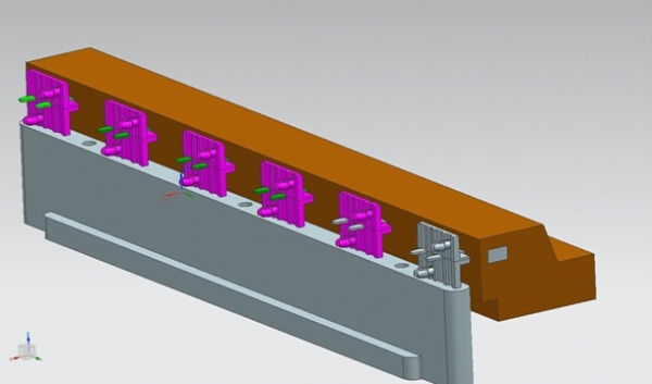

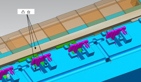

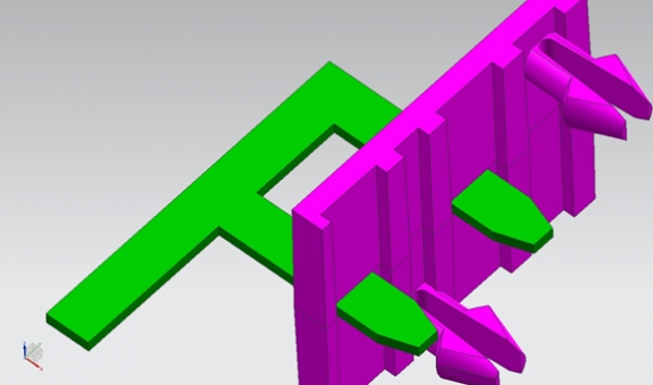

二. 金属件的定位的设计
这几个凸台是用来定位的,金属片放在行位中,也是定位,为什么要用行位?是方便把行位取出来,一个个放好金属片,再放入模具中,压住凸台,形成固定定位,啤胶时把金属片包住,成型后一起顶出。
三. 在成型时,金属件先放置在模具中,设计定位要注意:
