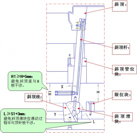

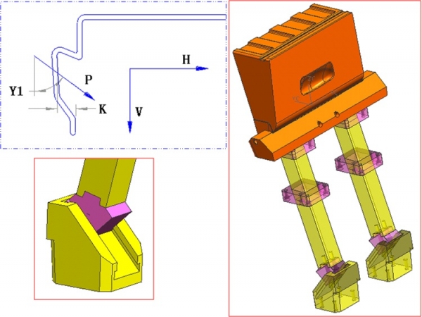

模具设计中,如遇到用常规斜顶脱出产品倒扣时斜顶侧向滑动与产品胶位仍有倒扣时,可以考虑顶出下落斜顶结构形式。
一、适用场合:
产品沿顶出方向和沿分型面方向均有倒扣;相对于产品来说,此时斜顶沿水平H和垂直V方向均无法脱出,斜顶只能沿图示P方向脱出,如遇以上情况,可以考虑顶出下落斜顶结构形式。
二、结构形式:
顶出下落斜顶结构形式如下图所示(这里仅示出带斜顶杆的较大斜顶,不带斜顶杆的较小斜顶可简化):
三、行程计算:

x模具设计中,如遇到用常规斜顶脱出产品倒扣时斜顶侧向滑动与产品胶位仍有倒扣时,可以考虑顶出下落斜顶结构形式。
一、适用场合:
二、结构形式:
我今天最 ...
