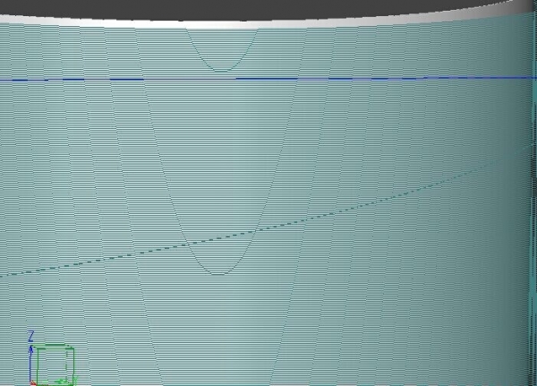

精雕编程  等高外形下  为什么绕下去的时候  刀路里中间有一圈线的  加工出来的物品  中间都有一圈线  这个怎么回事  谁能告诉我下

主要是层与层之间的进刀痕,修改等高进刀方式
