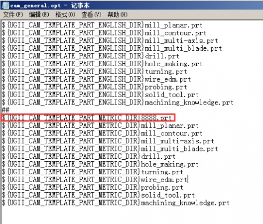

请问哪位知道在加工环境里怎样改CAM设置?就是说如果要用另外一个模板时怎样转换?
发表于 2014-11-16 00:13:29 | 显示全部楼层
C:\Program Files\UGS\NX 7.5\MACH\resource\template_set\cam_general.opt
如下图增加一行,再把8888.prt模板文件复制到C:\Program Files\UGS\NX 7.5\MACH\resource\template_part\metric
 楼主| 发表于 2014-11-24 16:51:37 | 显示全部楼层
这个我知道,我的意思是说在从建模模块转到加工模块,开始选择的是A模板,进入加工模块后想改用B模板,这个怎么改,因为A模板和B模板刀库,参数是不一样的。
