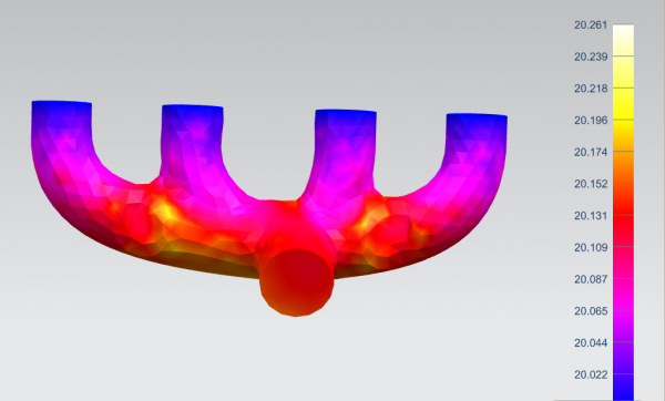

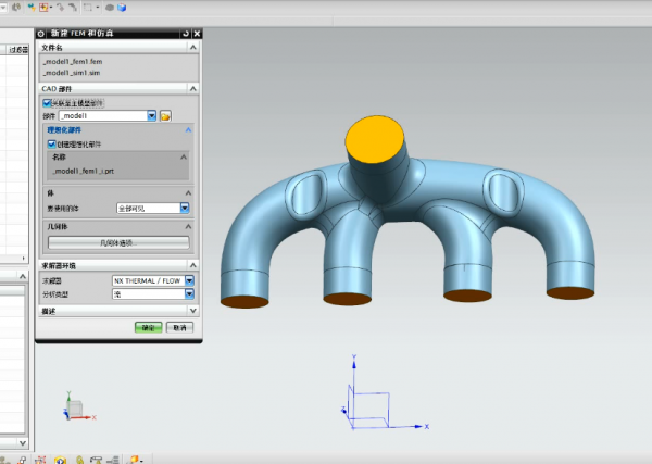

NX8.5 CAE实例-发动机排气歧管分析-续(流速和压力分布教程)
发布些贴是想促进更多的人加入NX8.5高级仿真里来,了解NX8.5CAE的强大功能 ,促进大家讨论和学习!
同时也请广大高级工程师们献出你们的技能来!为中国制造加点油!.

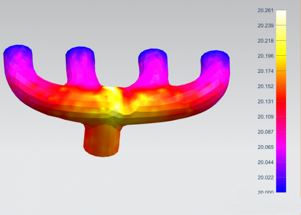

温度分面布图(1)
以上两图是通过热流耦合求得,可以看出高温区,以便后续分析热应力。

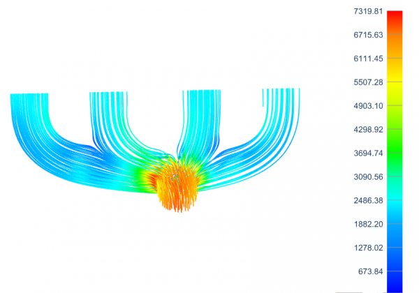

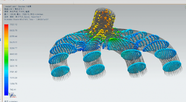

                流速分布图
此步为做热分析做准备 同时可以判断排气管是否设计合理。

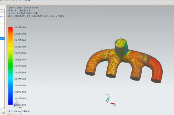

   压力分布图
由图可知排气管各部位的压力分布情况
