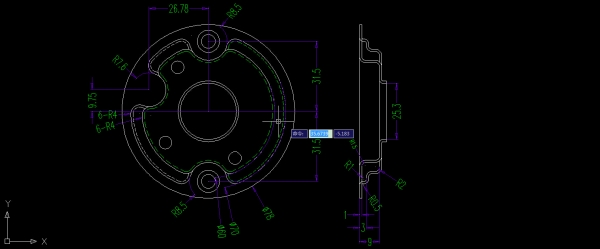

请帮我看下这个拉伸怎么做啊。 没做拉伸经验求助各位了

产品高度不超过30,材料的流动性好的话,你先做一个一次引深的模具,引深个大概形状,考虑到材料的体积,如果第一次引深的体积够了,第二次你就直接按数模分模具,整形一次,然后冲孔,翻中间空,切外形,你这个不是特别难。

发表于 2014-11-26 17:08:35 | 显示全部楼层
看了你的数模,只有10mm高。很好做的这类。我一般采用反推得办法。先按数模看一副成型模具,试模,在根据试模,调试模具,设计新模具,你这个一副模具就可以了,但是可能会出现法兰现象,

发表于 2014-11-17 19:18:37 | 显示全部楼层
如楼上所述:先拉一个模糊的轮廓保证不裂,后通过整形到尺寸,不裂的条件无外乎好的润滑条件、放大间隙、和加大过渡圆角等方法!

 楼主| 发表于 2014-11-13 14:33:00 | 显示全部楼层
在R8.5 R7.6两处很容易裂 怎么办?
发表于 2014-11-13 17:52:42 | 显示全部楼层
先拉成不带凹坑的后面再整会不会好点!

 楼主| 发表于 2014-11-13 18:33:48 来自手机 | 显示全部楼层
凹坑是带斜度的吗?

发表于 2014-11-15 15:52:16 | 显示全部楼层
拉伸产品的材料什么?

发表于 2014-11-16 12:43:00 来自手机 | 显示全部楼层
这产品尖角处是因为进料困难才会开裂,凸模R与拉深间隙要作大直到不裂。再考虑整形来自: Android客户端
 楼主| 发表于 2014-11-16 19:08:02 来自手机 | 显示全部楼层
材料是:spcc  ST13
