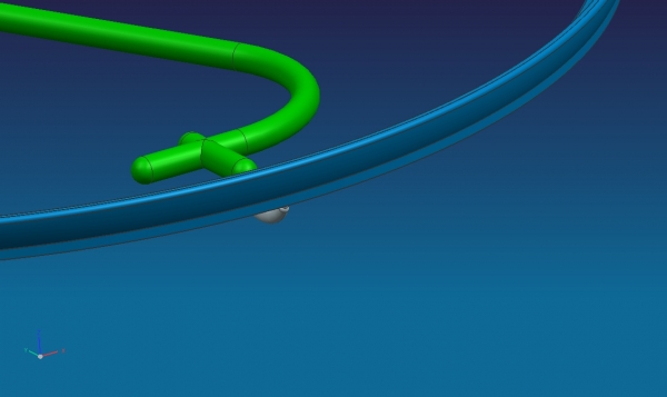

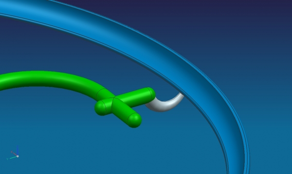

PC料在进胶时用牛角进胶方式进胶,在注塑时在浇口位置产品表面会有气纹,请教下怎么解决!

PC的流动性不好,不适合做牛角进胶
发表于 2016-8-4 16:43:55 | 显示全部楼层
1.圆弧面是否可以晒纹?(晒纹后气纹会淡些)。
发表于 2016-8-4 16:45:04 | 显示全部楼层
2.是否可以进胶改为搭接式。
发表于 2016-8-4 16:46:02 | 显示全部楼层
3.将牛角进胶潜在顶针上进胶。
