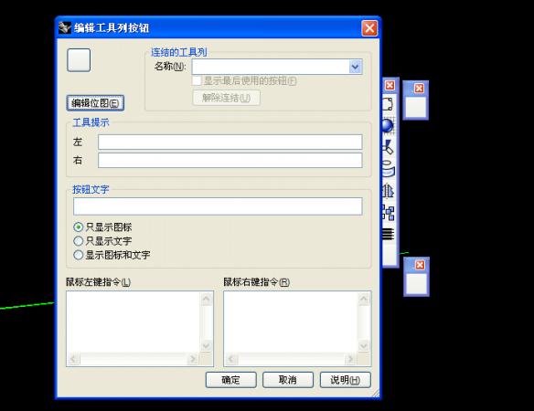

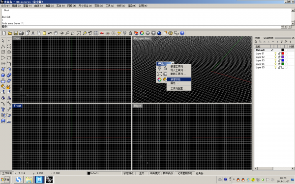

 楼主| 发表于 2014-11-9 15:43:31 | 显示全部楼层
优胜模具资料网 发表于 2014-11-7 20:35
你自己做一个吧,
指令是
-_Runscript (
我试下可以不
