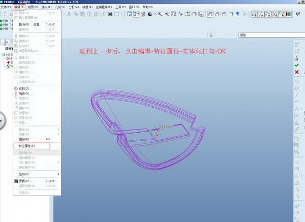

附图怎么才能实体化,求详细步骤

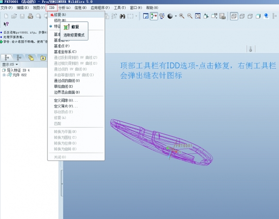

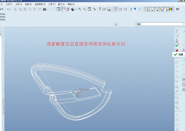

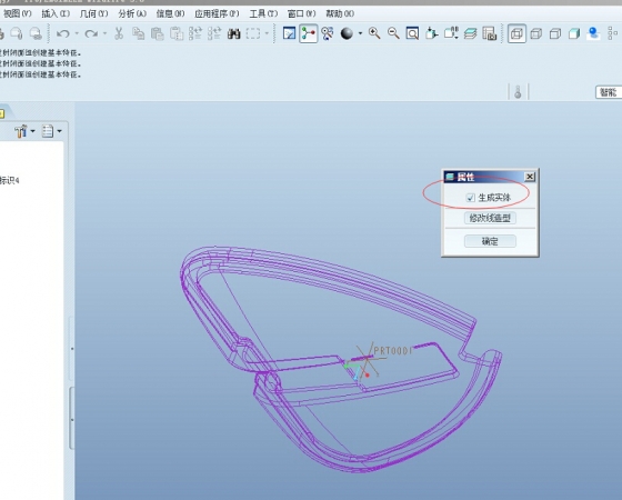

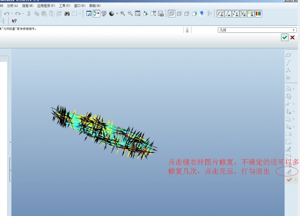

你的这个原始档案是不是就是STP档案,如果是的话,曲面不能实体化是里面有烂面,需要进入补面模块,进行修复
