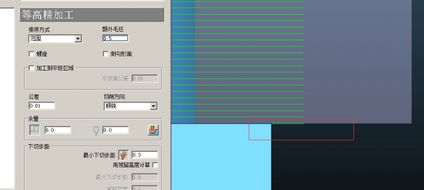

走等高的时候底部总会留出来一点,下刀量大的话甚至留下来1个毫米,求求大师们帮忙指点迷津。小弟感激不尽。

加工到平坦区域打开,公差0.01就OK

参考方法1:用加工到平坦面功能
参考方法2:用毛坯控制
参考方法3:单独补一程序
