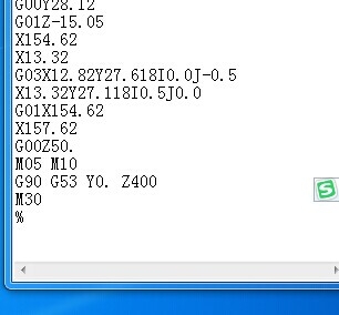

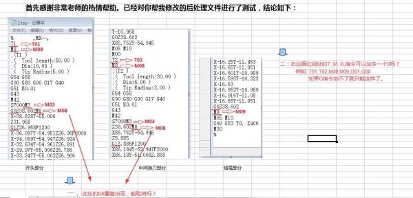

 楼主| 发表于 2014-11-5 00:30:48 | 显示全部楼层
非常感谢老师的帮助,已经测试了,结果还是挺满意的,就是有一点点小问题, 麻烦老师再看看下面的图片,谢谢了。
测试结果
测试结果
 楼主| 发表于 2014-11-5 00:42:42 | 显示全部楼层
那台机床好奇怪,T1 ,T2它执行不了,必须要T01,T02 加一个0才能才能执行,
