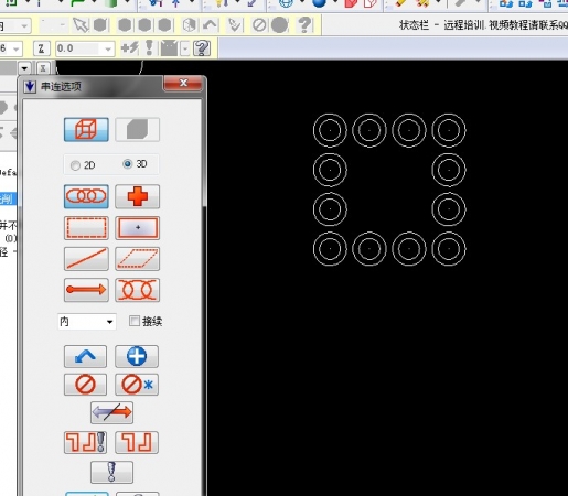

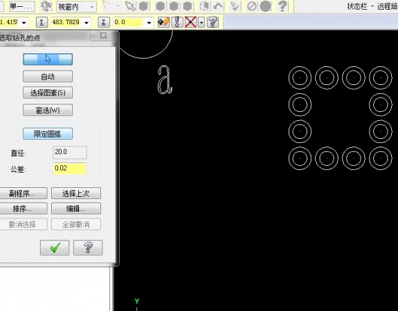

MC里有没快速选择向第一个图片里那样确定内圆大小,然后框选。那样就能分别出各自的形状了,现在想把内圆倒角,但是有好几百个孔不可能一个一个的选,但是外形削铣又没有像钻孔那样有个限定圆弧的选择。所以有没什么其他方法类似于限定圆弧的选择。能快速的对很多孔进行同样大小的孔统一选择。

统一成一个颜色或图层

统一颜色或图层的时候还是要一个一个的去选啊,因为这是别人的图档,不是自己做的。

编一个刀路路径平移路径转换
