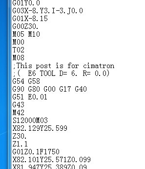

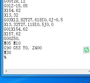

求发格系统的后处理,现附后处理 格式图片。求帮助,谢谢.
邮箱QQ邮箱联系或者帖子回复都可以,谢谢。
QQ联系:313662469后处理格式图片和自己做的相机模具编程图片(12.14M)
后处理格式开头部分
后处理格式开头部分
中间换刀部分
中间换刀部分
结尾部分
结尾部分

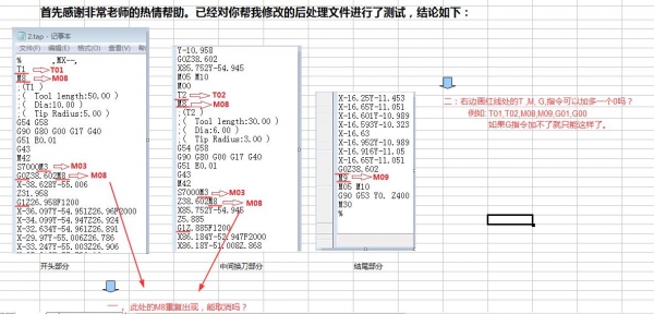

非常感谢老师的帮助,已经测试了,结果还是挺满意的,就是有一点点小问题, 麻烦老师再看看下面的图片,谢谢了。
测试结果
测试结果
 楼主| 发表于 2014-11-5 00:43:18 | 显示全部楼层
那台机床好奇怪,T1 ,T2它执行不了,必须要T01,T02 加一个0才能才能执行,
发表于 2014-11-5 20:22:08 | 显示全部楼层
已经按要求修改,如有问题请反馈
YS自动换刀后处理.rar (3.7 KB, 下载次数: 618)

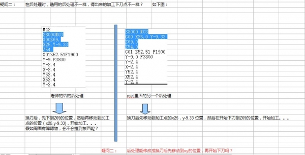

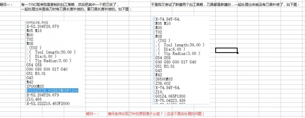

已经测试了一下,是OK的,非常感谢老师。这里向老师提二个疑问:如下图:
疑问一
疑问一
疑问二
疑问二
发表于 2014-11-6 12:10:05 | 显示全部楼层
疑问一、没有测试出来
疑问二、要下到安全高度再移动到XY坐标应该没问题的
