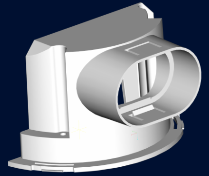

这个产品外面要做个一个大滑块,里面有个斜面要做一个小滑块,帮助出模,又不会使产品拉毛,有什么好方法吗?本来很急,求高手指点

全3D汽车后视镜模具——行位中出行位
http://www.mjzl.cn/forum.php?mod ... 0&fromuid=28084

首先这个产品应该是行位出斜顶,目测你行位出行位空间太小了!
