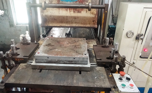

目前在橡胶制品行业普遍使用的硫化机多为电热管形式的加热平板,这种平板硫化机加热板的方法有以下缺点:
  (1)热效率低下,由于电热管是一种电阻丝加热的形式,其本身热传导过程复杂,电热管→平板→模具→橡胶(模具里的橡胶硫化),经过三次热传导,热损失较大,热利用率仅为30-40%,能源浪费严重。
  (2)由于测温元件紧靠着发热源(电热管),其测量和控制的温度与橡胶硫化的实际需求温度相差较大,随环境温度变化,其温度误差为5-20°左右,较为严重地影响了橡胶产品的硫化质量。
  (3)电热管属易损元件,损坏率较高。在一根或几根电热管损坏的情况下难以及时更换,造成平板加热不均匀,而影响产品报废。其维修量、维修费用也较大。
    (4)预热时间长,严重影响产率和效率。预热时间一般长达50分钟,这50分钟里机器什么都不能干,严重影响了工厂生产效率。
